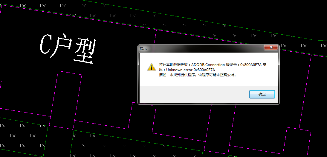

BMF2018 (AutoCAD 2010)提取户室出现下图情况怎么办

应该是数据库没有连接上,软件问题

装一个数据库引擎 accessdatabase

装数据库引擎,生态圈上就可以下载
