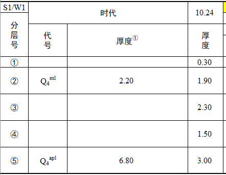

EXCEL通过判断第一列数据空值情况将第三列相应数据求和到第二列非空行。
时间:2020-09-03 10:43
作者:李浩楠
阅读:2324
如图所示,通过判断代号列空值、非空值情况,将厚度(0.30+1.90或2.30+1.50+3.00)自动求和于厚度
①(2.20或6.80)列.
即自动
计算不同地层时代个岩性分层总厚度。

先顺序遍历获取代号为非空的行号,组成数组,通过循环遍历获取厚度的值,
李浩楠
大兄弟能给编个公式不
