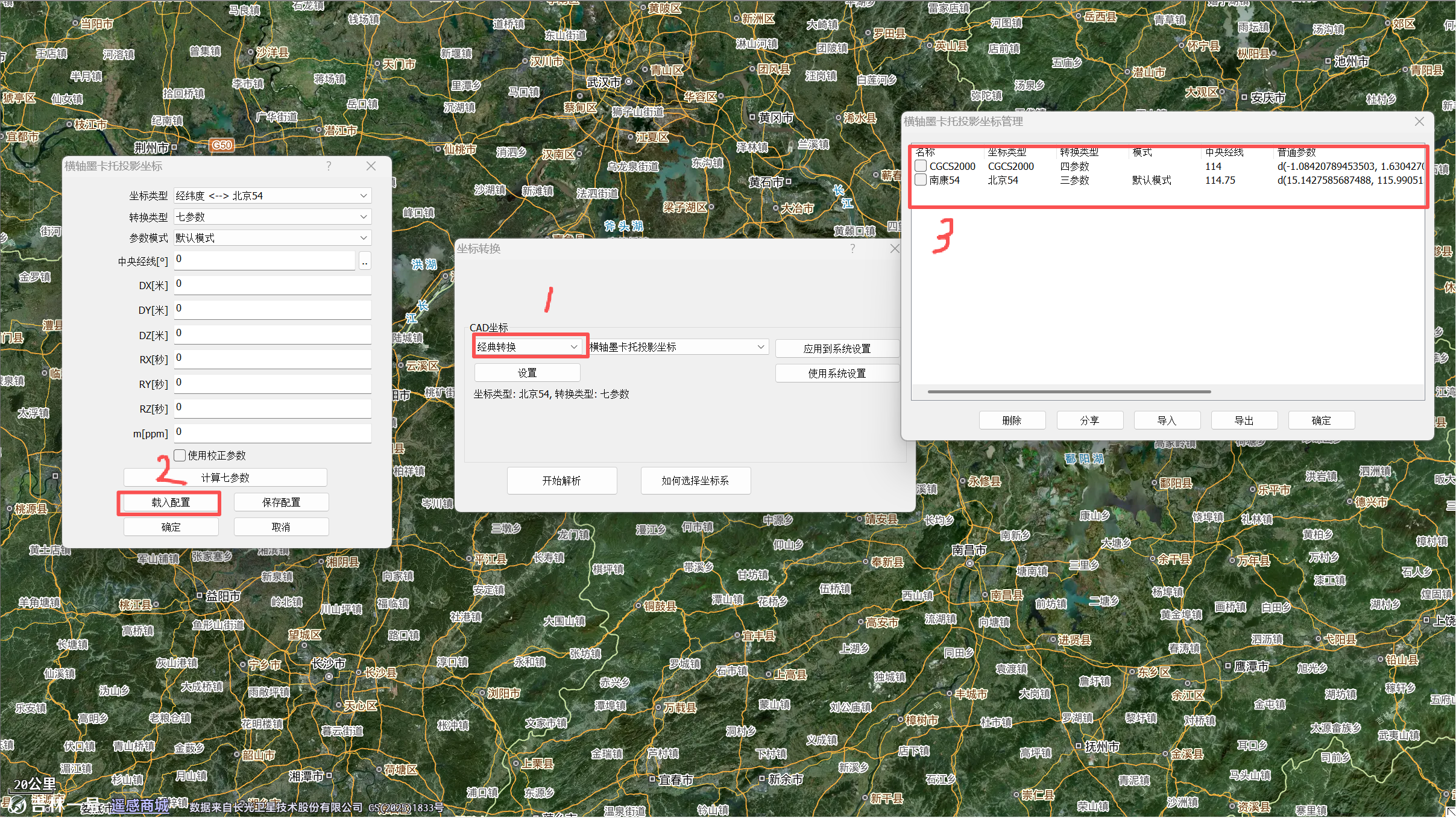

CAD文件导入奥维地图发生偏移,如何设置才能正确?

坐标系需要正确设置,中午子午线都要正确才好用

发生便宜有可能不是会员,没付钱,或者参数不对

转成kmz文件,直接打开试试

先看看cad的坐标系与奥维是否一致。我一般是转成kml文件打开。

出现偏差有很多种情况,不知道你说的是哪一种。

坐标系统不一致,你要搞清楚CAD图和奥维地图的坐标系,然后把CAD图坐标系转换成奥维地图坐标系,然后再导入。

奥维坐标是2000坐标系统,而且必须要大地坐标才能正常导入。所以如果偏移的话应该是投影不对,要检查kml是否正确

首先坐标系要统一,导入如果稍微有点便宜也是正常的,如果偏移太大那就是有问题的

坐标系统不一致,把CAD图坐标系转换成奥维地图坐标系,然后再导入。

打开rtk手簿,在第二步的时候记得输入相关参数然后保存配置哦,这样以后就能在第三步选择了,就不用每次都输一遍参数了哟.
