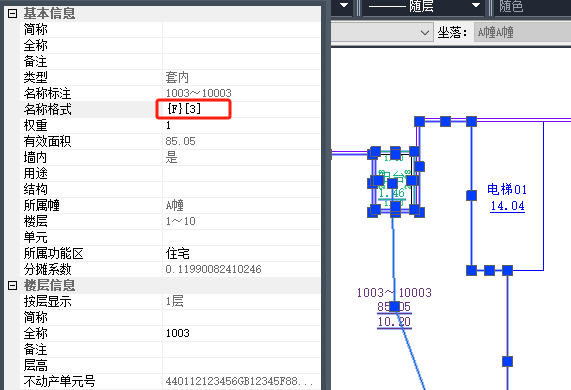

户室号编号能不能批量设置为三位数的,例如1层的编号编号为1001,1002.1003等
2025-06-18 09:58
[3] 括号内的数字代表 几位数。
ztzt
谢谢,学到了
2025-06-18 15:05:51
2025-06-18 09:58
可以修改,选中户室,在属性信息窗口中,修改户室编号格式。
11230
大宝
2025-06-18 14:15
把户室编号格式改成3就可以了
108895
2025-06-20 23:22
可以,把户室编号格式改成3就可以。
108895
2025-06-21 17:54
当然可以,选中户室,在属性信息窗口中,修改户室编号格式。
108895
2025-08-16 23:59
以修改,选户,在属性信息窗口中,修改户室编号格式。
