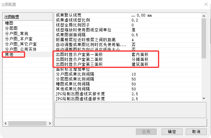

在成果图出图设置界面可以设置分户图面积标注的内容。
上心
谢谢,是这样设置的,但是出来的图还是只显示分摊面积Ծ‸Ծ
2025-09-02 11:39:14
你说的是PDF分户图,还是DWG分户图? 上面截图设置是针对DWG分户图的设置。 如果是PDF分户图,设置的地方不一样。
2025-09-02 14:19:44
上心
说错了是,框选生成的DWG的分层图
2025-09-02 14:37:39
框选,自然是原图上有什么就显示什么。
2025-09-02 15:11:17
2025-09-02 14:20
PDF分户图面积标注设置:
需要注意的是,确定提取属性的原图上已经有的标注才有效。
