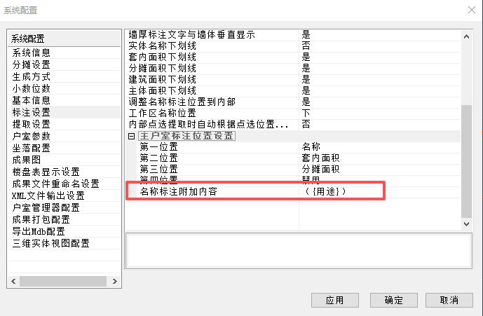

在BMFse里出图显示户号加用途,如图显示这样。如果勾上用途显示,住宅也会一起显示。能单独显示特殊房间的方法吗。拜托各位老师了。急

下面的物管用房只能当用途处理。然后在上图的标注位置设置中将第二位设置为显示用途。
