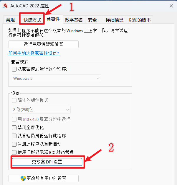

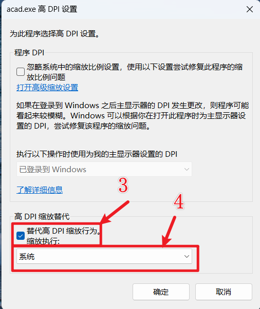

在CAD快捷方式上右击,快捷菜单点“属性”,然后按上述步骤设置。

谢谢大杨树兄弟,我的CAD2016好像没有这个功能,2020的都没有找到。
