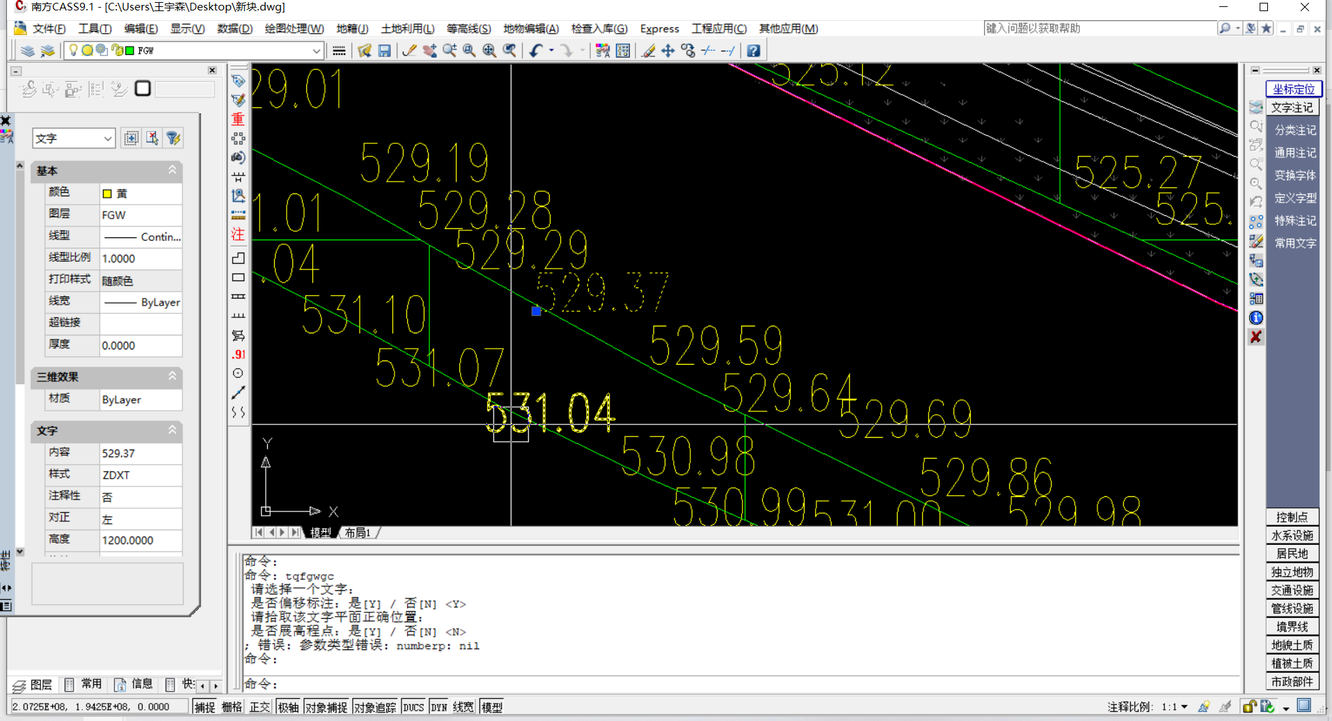

CASS9
原始地貌高程文件只有高程注记,没有高程点 用tqfgwgc插件报错,请问下是什么原因,怎么才能添加高程点?
103446
2022-03-01 10:08
用CAD本身的数据提取命令(DATAEXTRACTION),把文字的定位点坐标和文字内容输出,再检查核对一下,试试行不行。
