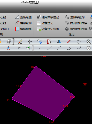

iData绘制的房屋不标注结构和层数吗?像下图这样就是一个面域。

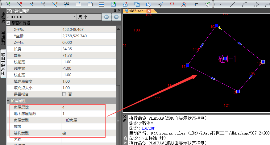

选择此房屋,在左侧属性面板中,添加房屋层数,结构等信息,会自动注记。
