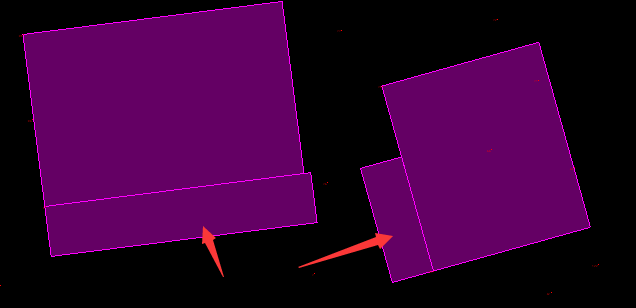

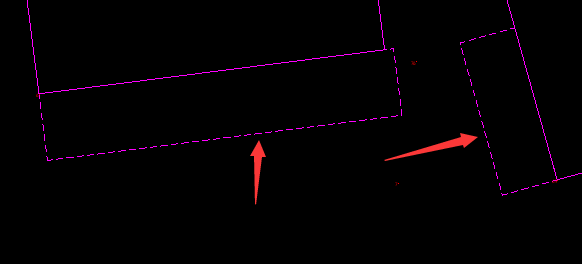

绘制阳台时都没有闭合,iData支持批量闭合吗?
时间:2020-02-14 13:42
作者:虎妞
阅读:1756
210
2020-02-14 13:47
支持批量闭合。点击菜单:编辑-线实体编辑-闭合状态。将不闭合的线或面实体首尾节点相连,进行闭合操作。
