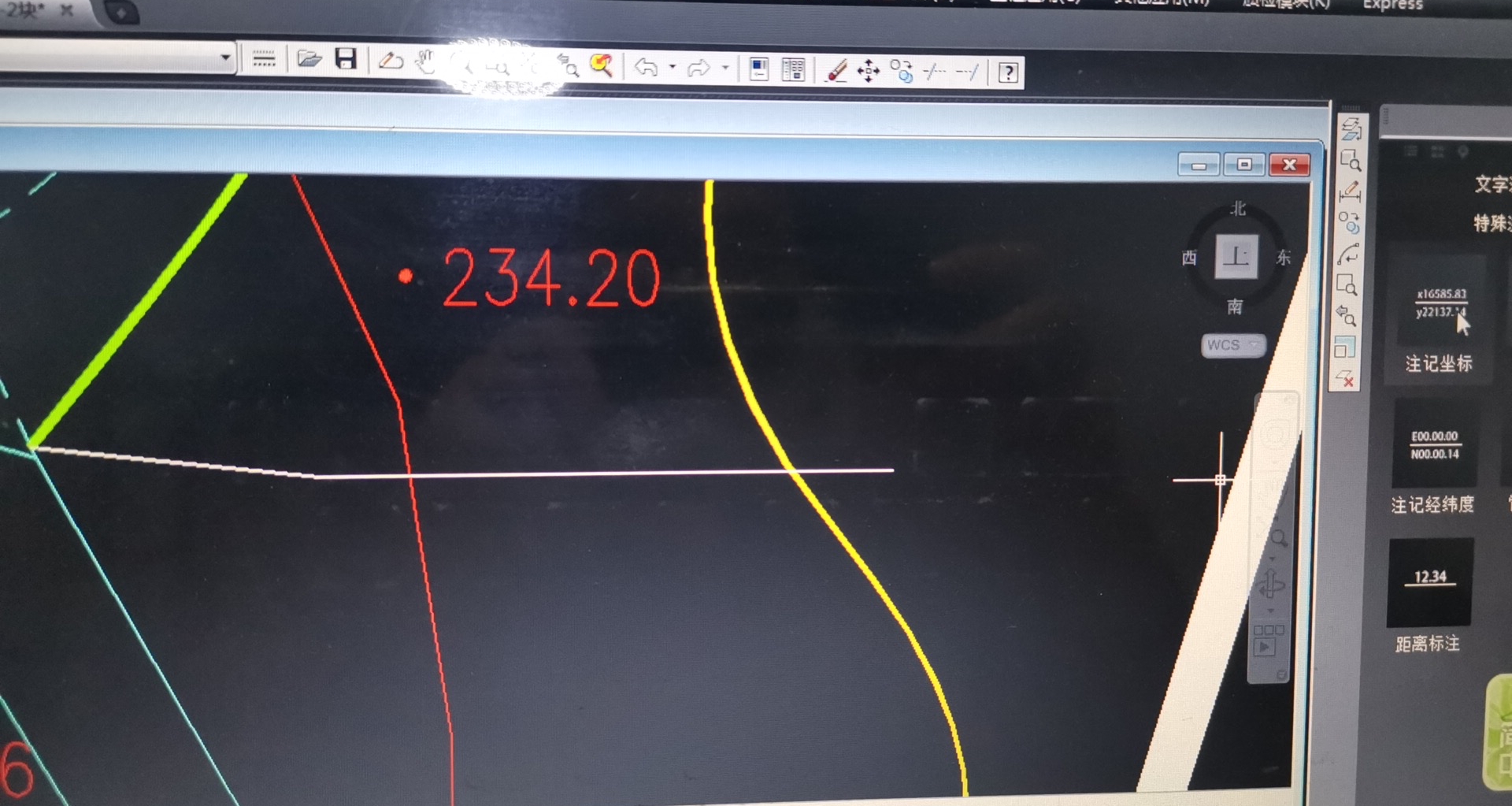

标注坐标不显示,要怎么办?

你好,新建一个图形,执行此命令,是否可以注记?
如果新建图形可以标注,你的图形标注不了。应该是这图有些问题,一般是字体的原因。

是不是选的标注的图层关闭了呢?
