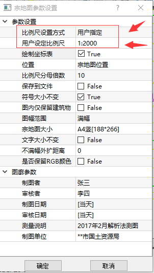

请问用CASS批量生成宗地图怎么能把比例改成1:200 1:300 1:1000 1:3000等这样
时间:2018-07-30 10:29
作者:站在墙头等红杏
阅读:14444
评论:35
请问用
批量生成宗地图怎么能把比例改成

你好,CASS10.0批量输出宗地图比例尺的时候,请按下图所示设置

子非鱼
2018-08-01 17:17
把分母倍数改为100,可以批量自动调整成图比例

20450
新手582184
2018-08-02 12:21
能在cass9.2里实现吗?
