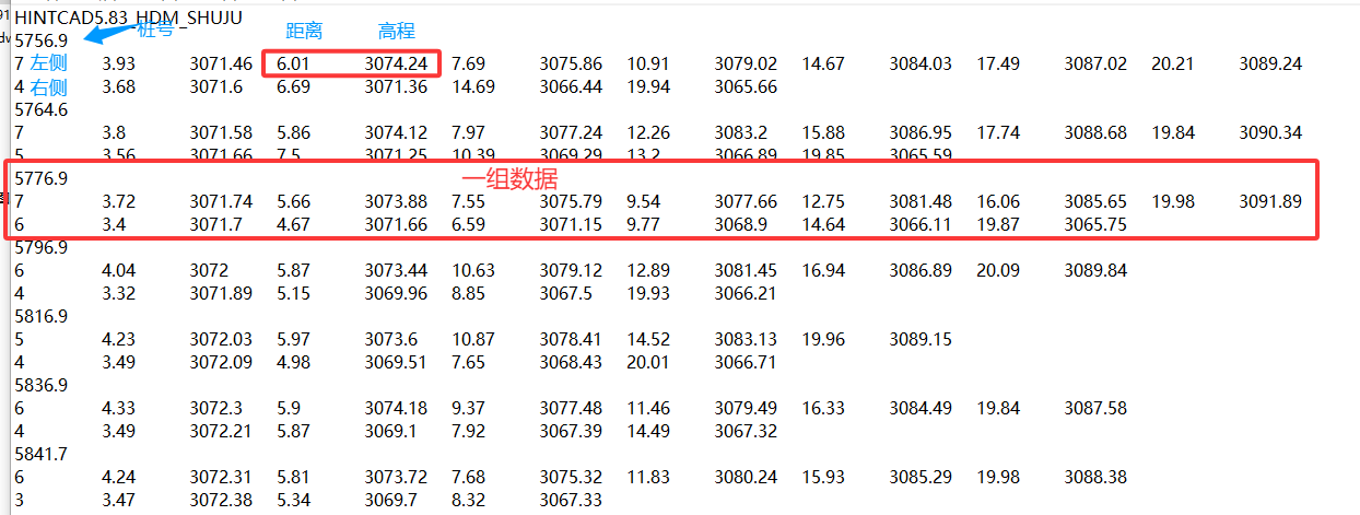

纬地格式是公路水利等设计常用的,类似电子表格,纵断面有桩号高程,横断面有左右距离、高差。

转不了,要先用CASS生成HDM格式才行

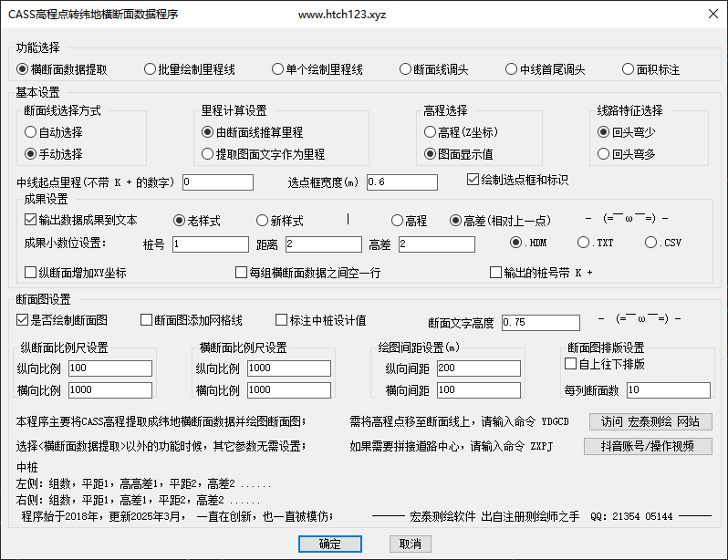

用插件可以做到
