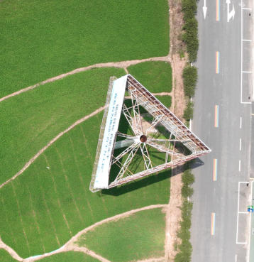

架空的广告牌如何用地物表示;
这样的广告牌,开始想着用Cass的340307,如果就那么一点点也表达不了什么。希望能到这里知道好有答案。
36678
2025-08-26 12:15
按照图式规定,广告牌符号只区分双柱和单柱,不区分大小和是否架空。你要想表示出架空效果,除非自定义一个符号。你说的340307编码的符号,属于市政部件,不是地形图图式规定的符号。
