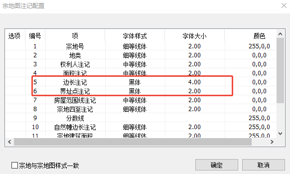

1、宗地图生成时,如何修改边长标注与宗地线之间的距离,

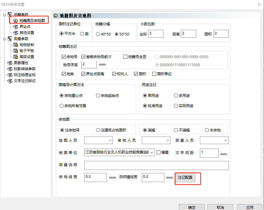

3、宗地图怎么修改默认字体

3、宗地图怎么修改默认字体
回复:点文件菜单-RESS参数设置进行修改。
回复:
请安装SQLite Expert Professional查看和编辑cass\system\cassconfig.db,参考下图修改。默认是负数
