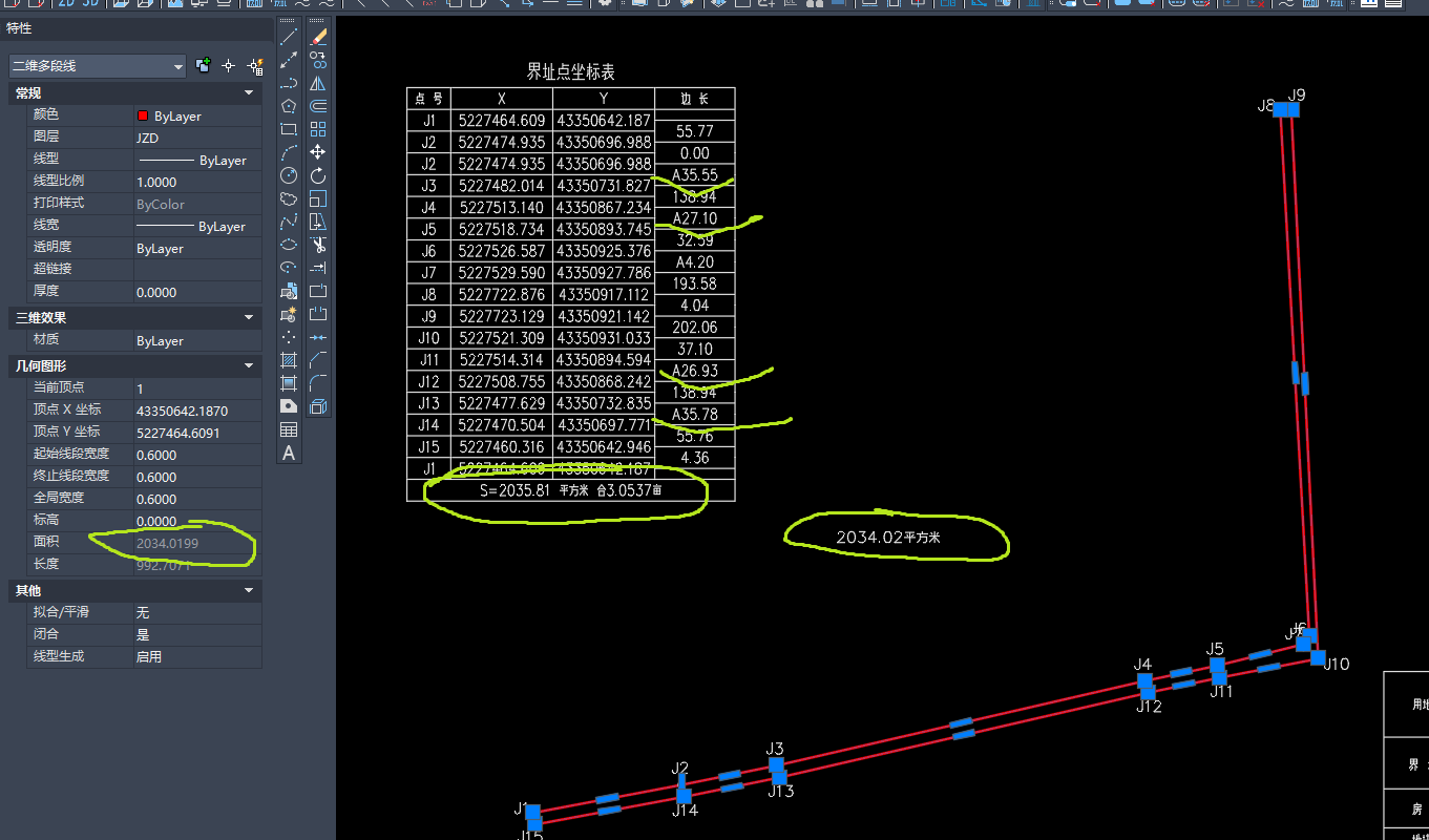

宗地边线有曲线时,CASS11 生成的宗地面积和属性里面积一致,生成界址点坐标标不一致,哪个准?需改正。

界址点没问题的,以前的版本不错,最新版的有问题,就是有弧线时,软件按弧线两端的节点拉平算的,相当于面积按的折线没有考虑弧度。

有弧线的时候把弧线改成多段线,点越密,面积越接近。

费那劲,有汽车谁还愿意走着,问题是有弧线这个功能,而且之前的版本是没问题的

现在是按生成的宗地面积把坐标表中面积手动改一下,然后换算亩数也改一下。麻烦点到无所谓,主要是有时候忘记核对修改。

弧线改为多段线就可以了

复合线处理→弧线段/圆曲线转多段线→度数输入小点,转后就可以了

为什么官方不解决弧线问题呢?这个问题在规划上太常见了
XYZ
对呀,市政规划红线时常出现的,前几个版本没出这个问题,界址点坐标表面积是一致的,只有最新版本这样,之前的安装包都删掉了。软件下载那应该保留最新版本和上一个版本。
