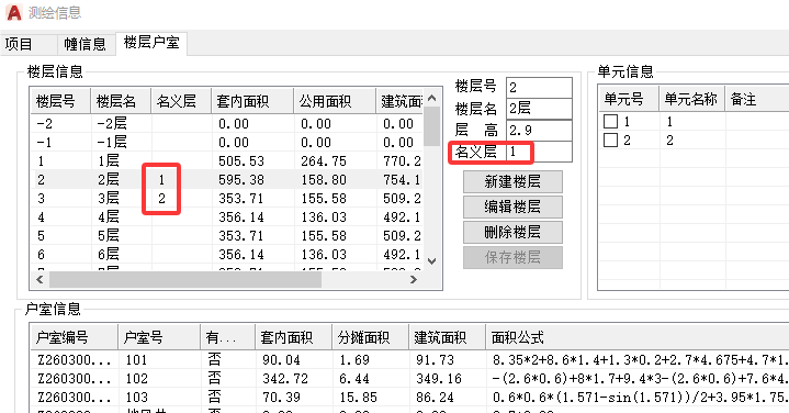

一栋楼1层是储藏间,2层开始是住宅,所以2层的户号应该是101不是201,
3-9层是标准层,户号应该从201开始到801。这种情况在BMF2018里该怎么统一设置呢?

设置名义层,如下:
