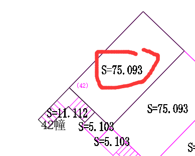

建筑占地面积的小数位数可以设置吗?
点击菜单“地籍-修改建筑物属性-注记建筑占地面积”,标注的房屋面积数,小数位数可以设置吗?下图所示的面积,可以设置为2或者1位小数吗?

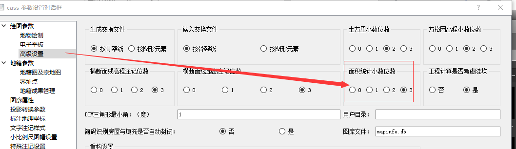

虎妞 2020-03-11 17:01
点击菜单:文件-CASS参数设置,参考下图设置小数位数。
