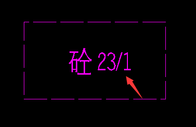

在进行绘制房屋时候如何将房屋属性的混房简易房准换位几分几

你好,根据图式要求,普通房屋的注记不是分数表示的。只有架空房屋分数表示(下图所示)
