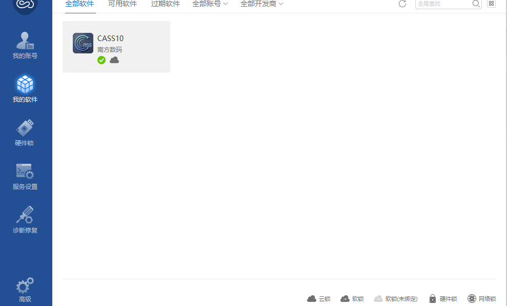

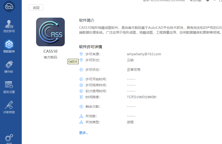

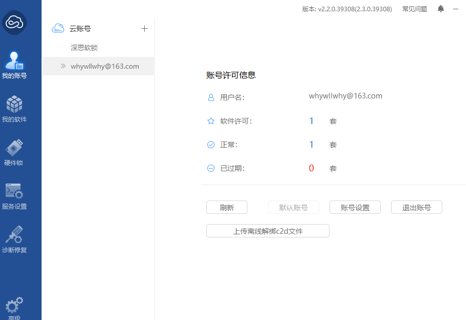

CAD2010
申请试用通过 ,安装了cass 及virbox 均是官方网站下载。但cass 启动后 用任何cass命令都是 未知命令xx ,应当是云锁不起作用,云锁界面截图如下 哪位大神指点下,系统为64位win10 cad为64位2010。
