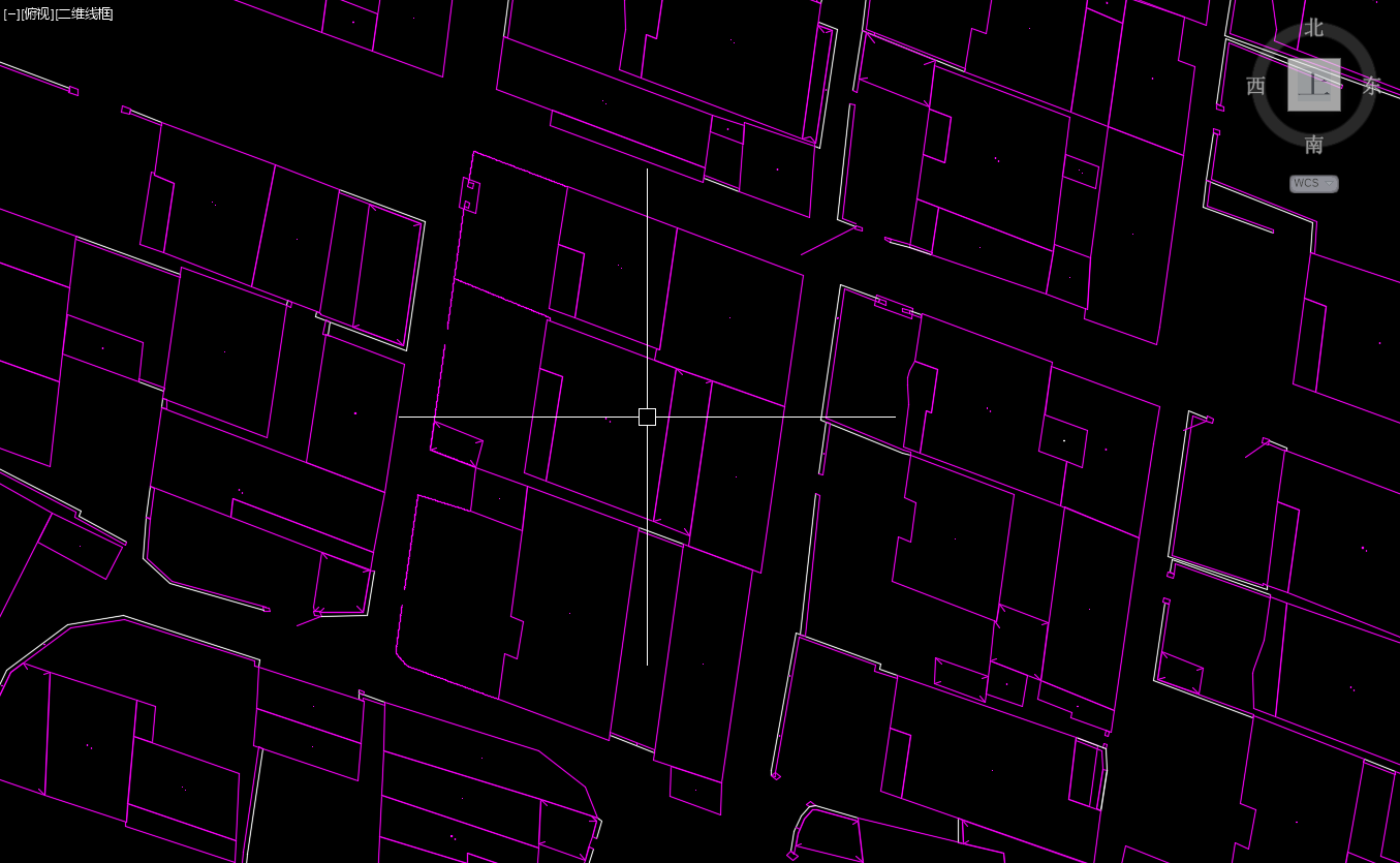

80到2000采用cass10.1坐标转换(大范围2个镇)出现变形偏移
时间:2020-04-13 20:21
作者:WINWINWIN
阅读:2556
如题,80到2000采用cass10.1坐标转换(大范围
2个镇)出现变形偏移
解脱心扉
2020-04-14 01:46
如果是图形互转换,80和2000之间形状有点变形
WINWINWIN
这个变形也太大了吧
2020-06-17 16:22:06
89907
岩柯
2020-04-14 05:56
重复转换,发现问题!
50
岩柯
2020-04-14 07:09
软件使用细节决定成功,再研究一下。
41581
AcadApp
2020-04-14 10:03
参数计算残差是多少?是不是用错了点了
