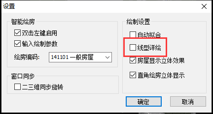

1.你可以在模型范围内(三位窗口模型上)随便画条线,看看这条线跟二维原来的地形图有没有离得很远
2.另外如果数据量大,设置这里不要勾
3.如果确定没有勾选,那可以要看那一块范围的数据,把模型放大到那一片范围,然后再同步,这个同步是同步三维视口当前显示范围的矢量数据的
4.需要注意的是,可以整个模型和矢量数据同步,但三维窗口数据承载有限,数据量太大可能就会慢一点
