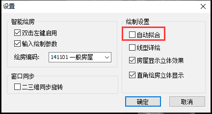

为什么用E键捕捉,不能完全重合?偶尔有1公分左右的偏差。

设置里不勾选这个

捕捉的时候注意高度
