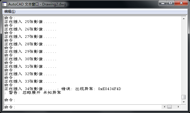

正在插入34张影像,错误: 出现异常: 0xE0434F4D ; 警告: 忽略展开 未知异常?
时间:2020-07-24 15:21
作者:鸭梨一般般
阅读:1443
批量加载
的 ,提示这个怎么弄??
13
8759
郑雅文
2020-07-24 15:22
这个应该是以前版本调的CAD影像,情况应该是内存耗尽了,你用CASS10新的大影像功能加载就没有问题了
