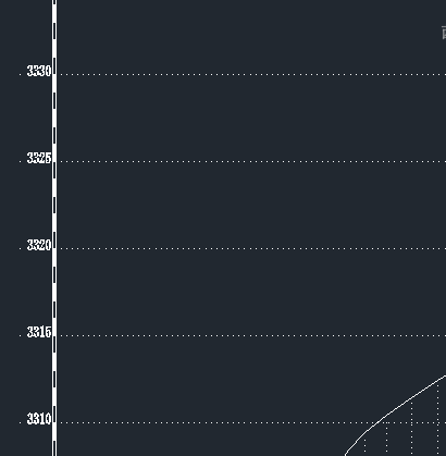

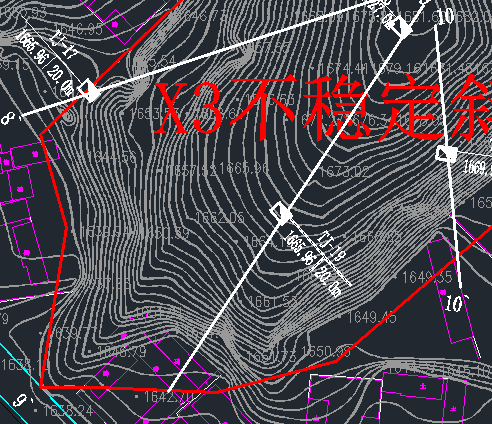

CASS10.1版本用等高线画剖面图,为什么截出来的高程是本身的2倍?

如果出现这种情况我估计您是把原图带基点复制过高程叠加了一倍。(复制是打开了对象补捉要在选型对话框中把Z只补捉设置下再去复制就可以免除此情况)
