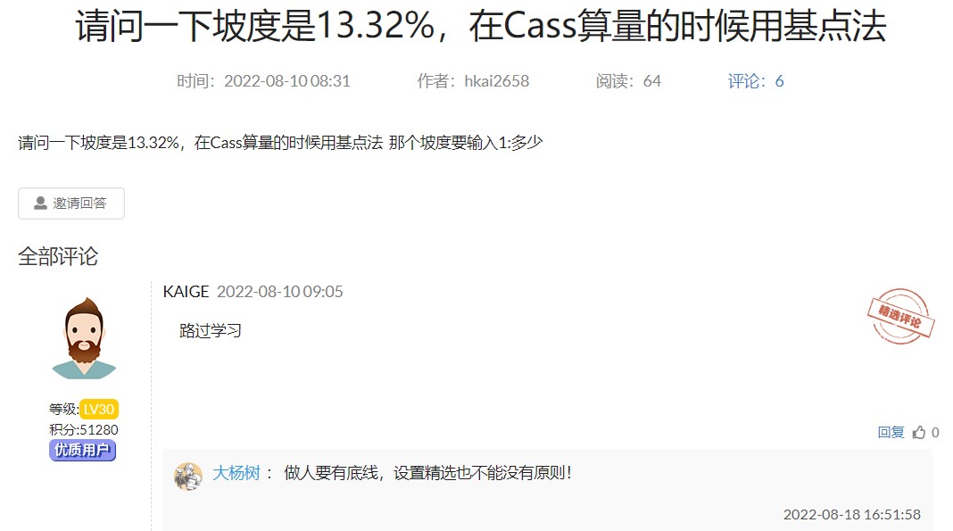

请问一下坡度是13.32%,在Cass算量的时候用基点法
时间:2022-08-10 08:31
作者:hkai2658
阅读:586
请问一下坡度是13.32%,在Cass算量的时候用基点法 那个坡度要输入1:多少

2022-08-10 08:34
distuser命令,然后选坡顶跟坡脚
老A
这个是方位角,怎么用啊?
2022-08-10 11:16:03
180
对月临风
2022-08-10 22:32
1:7.5075

2022-08-11 08:42
楼上正解!
