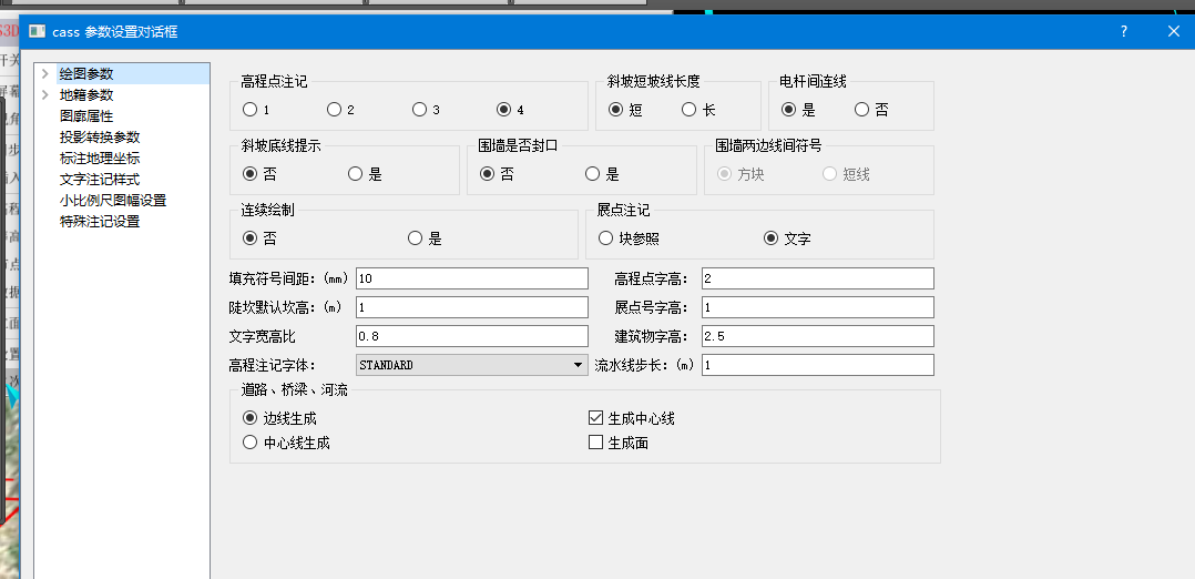

请教下,我画了一圈的高草地,就是白色线围住的地方,怎么就在边
时间:2022-08-28 22:46
作者:工程测绘
阅读:720
请教下,我画了一圈的高草地,就是白色线围住的地方,怎么就在边角处只生成了一个图例
230
新手38105
2022-08-29 10:46
CCASS参数配置→绘图参数→填充符号间距。你画的是狭长的高草地是吧,间距打了可不就范围内填充不到了
137294
蓝天白云
2022-08-29 19:09
你画的高草地要么是面积不够大,要么就是狭长地带,生成的符号很少。
2022-09-07 09:07
一楼回答正确
