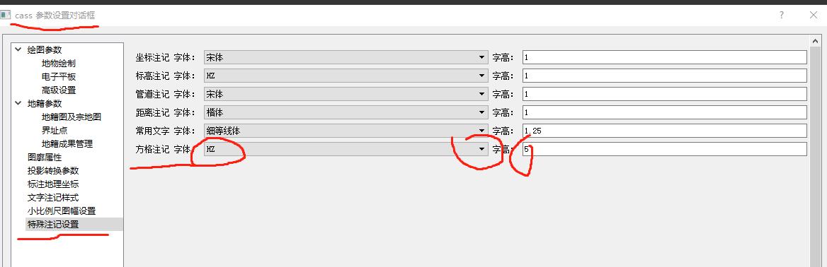

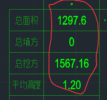

Cass11最新版土方计算结果中,统计表中的数字很大,怎么处理?怎么设置其他的字体?

可以的啊,在cass参数设置里面试试看
