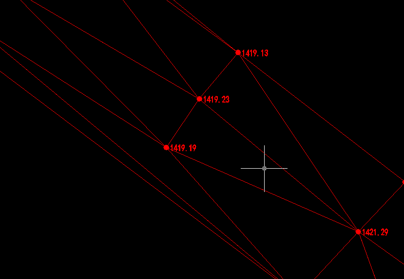

边界线和三角网颜色相同,方格网计算不了
时间:2023-02-17 15:45
作者:新手90612
阅读:805
用方格网计算时,边界线连好后,建立三角网时,颜色会变和三角网相同颜色,区分不了,选择不了边界线,计算不了。
2023-02-17 17:44
是不是
103456
2023-02-17 19:26
换个图层绘制边界线,或者点击“文件\加入CASS环境”试一下。
