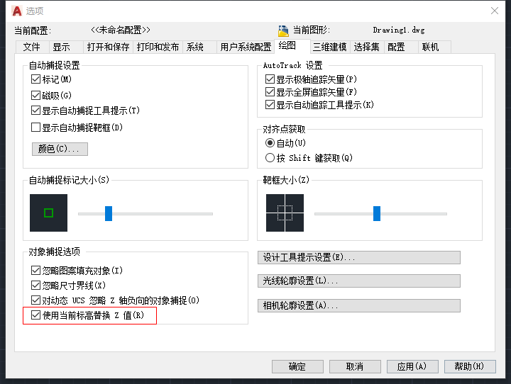

Cass11画的线z轴为什么不为零?
时间:2023-02-28 20:44
作者:测绘山东
阅读:1095
如题
103456
2023-03-02 00:14
你是不是使用对象捕捉了?这样线条的Z坐标就是捕捉点的Z坐标了。按下图中红框所示进行设置,可以让Z坐标恢复缺省值0。
还要检查ELEVATION系统变量的值是否为0,不是的话设为0。
