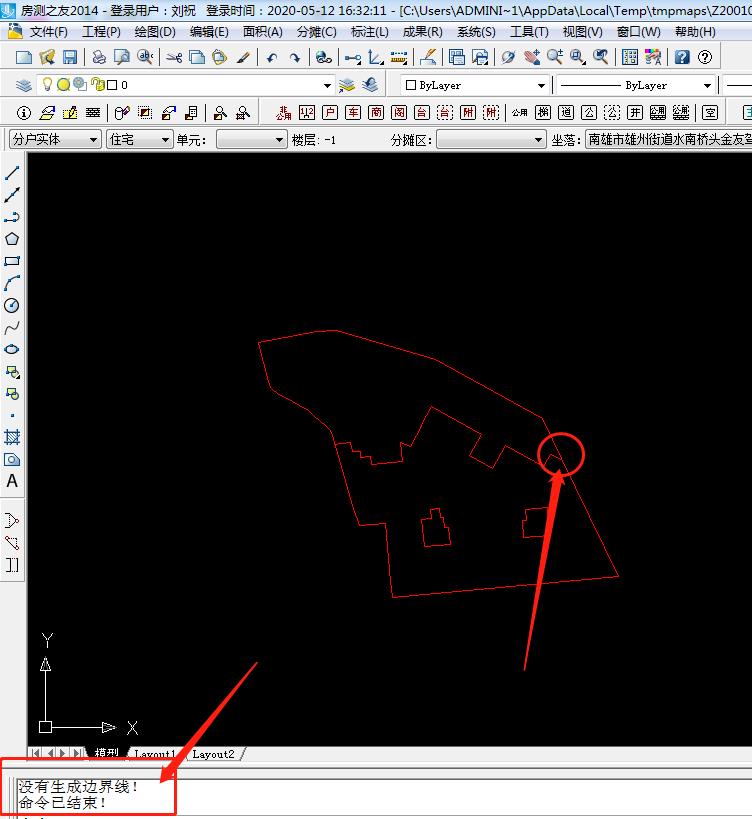

这个问题是在为一个项目做地下室和人防区域提取面积操作时发现的。
我这边做过把整个图形在电子档里面提取出面积线后,先转换为多段线使之成为一个整线框。

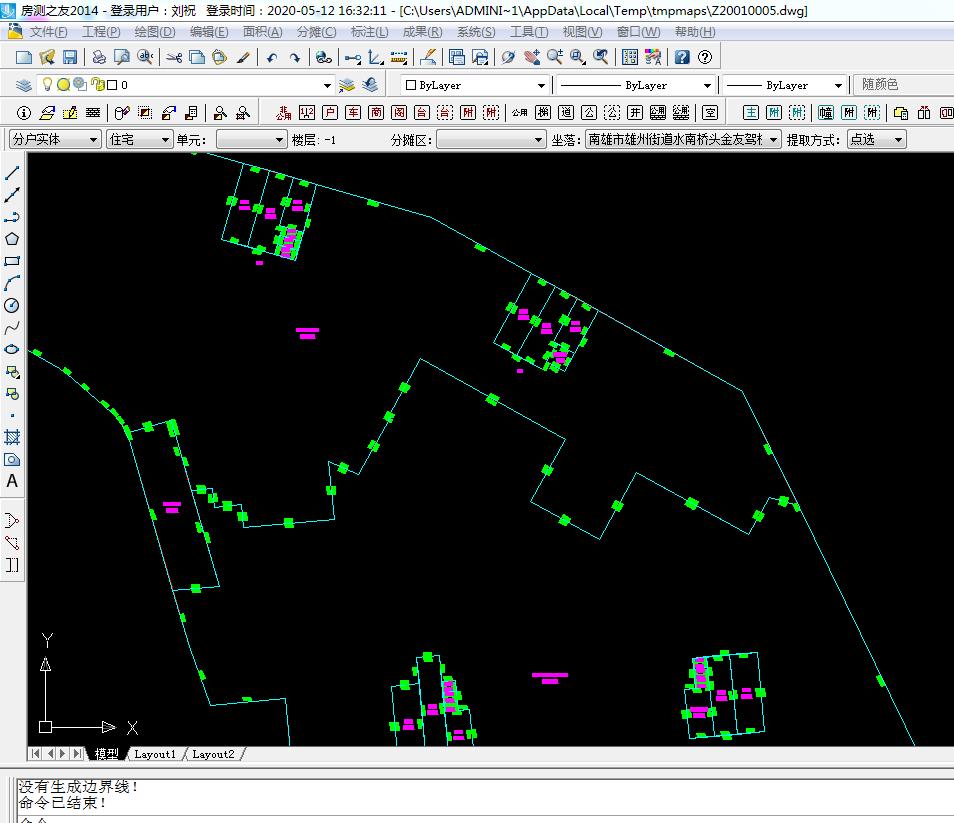

然后开始提取面积就提示“没有生成边界线”
后面我多次测试上下两部分提取面积下部分可以提取删除中间线段也可以提取,但是一但分开就不行,后面对比之前做过的相关项目。得出一结论;

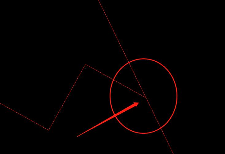

大图形中有锐角就会提示“没有生成边界线”。
后面和项目委托人沟通后把锐角拉直些减少下面区域的少许面积后,该问题得到解决。
