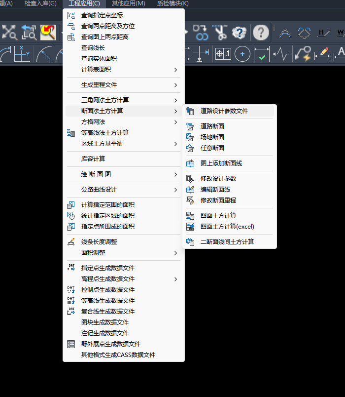

现场实测道路原始地貌生成的横断面怎么与设计横断面合并在一起?新手,求指教,谢谢

同问,新手不是很会呀,是不是有什么插件或工具

这个应该是要计算工程量的吧,一般情况都是根据测量数据生成对应桩号断面图,再把对应桩号设计断面图复制过去就会出现一个或多个面,这样就有了横断面面积。后面就根据长度就可以计算方量。

中桩坐标或起点坐标相同就可以套在一起
