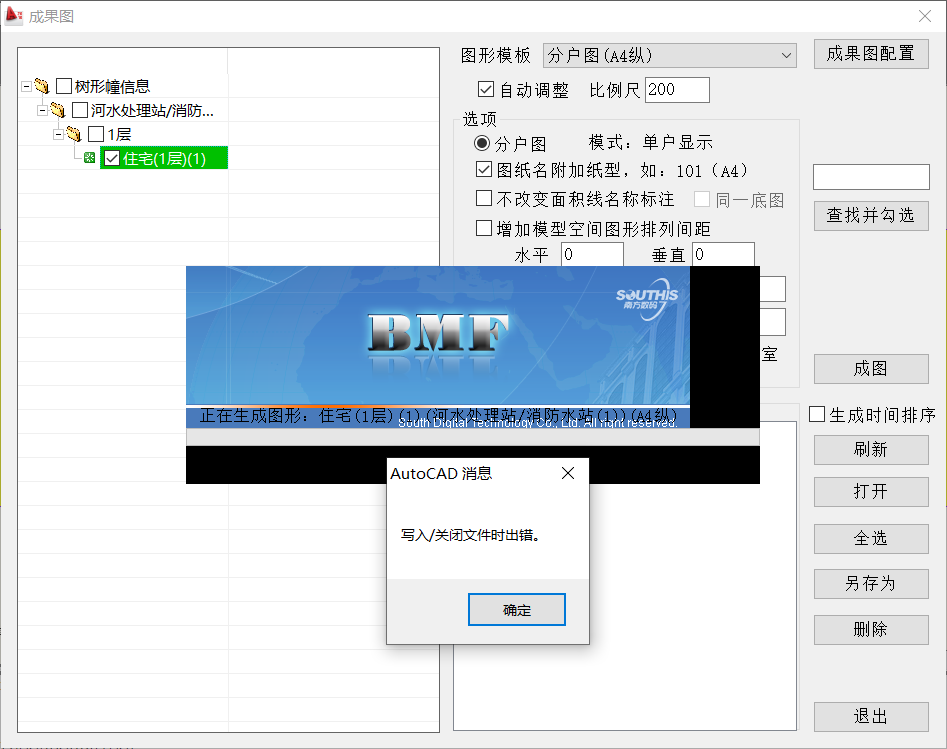

生成分户图提示错误
时间:2020-06-30 11:03
作者:南方数码蓉儿
阅读:1220
2020-06-30 11:04

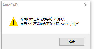

看上面提示是分户图的图纸名称里有/这个字符,因为Cad本身布局名字里不允许含这个字符。
