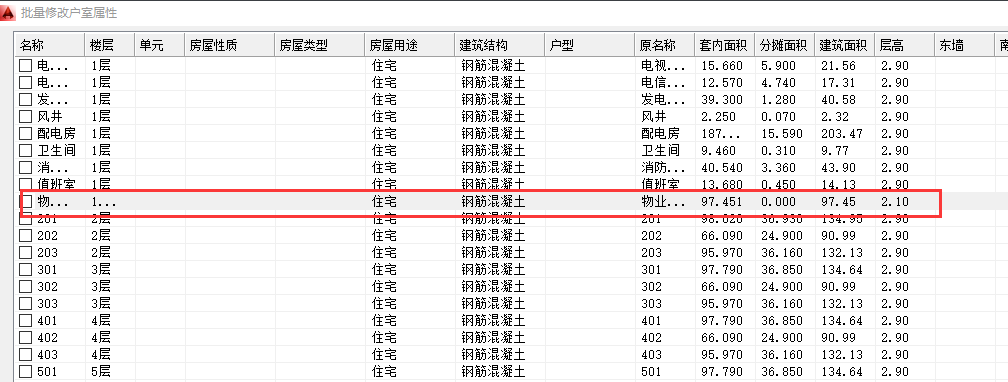

在一幢楼中,一层夹层物业管理用房 主户室,有列在分摊关系树中,去参与外墙等公用的分摊,但是为何分户面积面积明细表里 它的分摊面积是0?

去批量修改户室界面,看下这个主户室的层高是多少?
如果它别列在分摊关系树中,而分摊面积为0,原因应该是层高小于2.2米。
因为按照房产测量规范的规定,低于2.2米的不能计算面积。所以即使这个主户室列在了分摊关系树中,软件也自动过滤,不会给它分摊面积。
