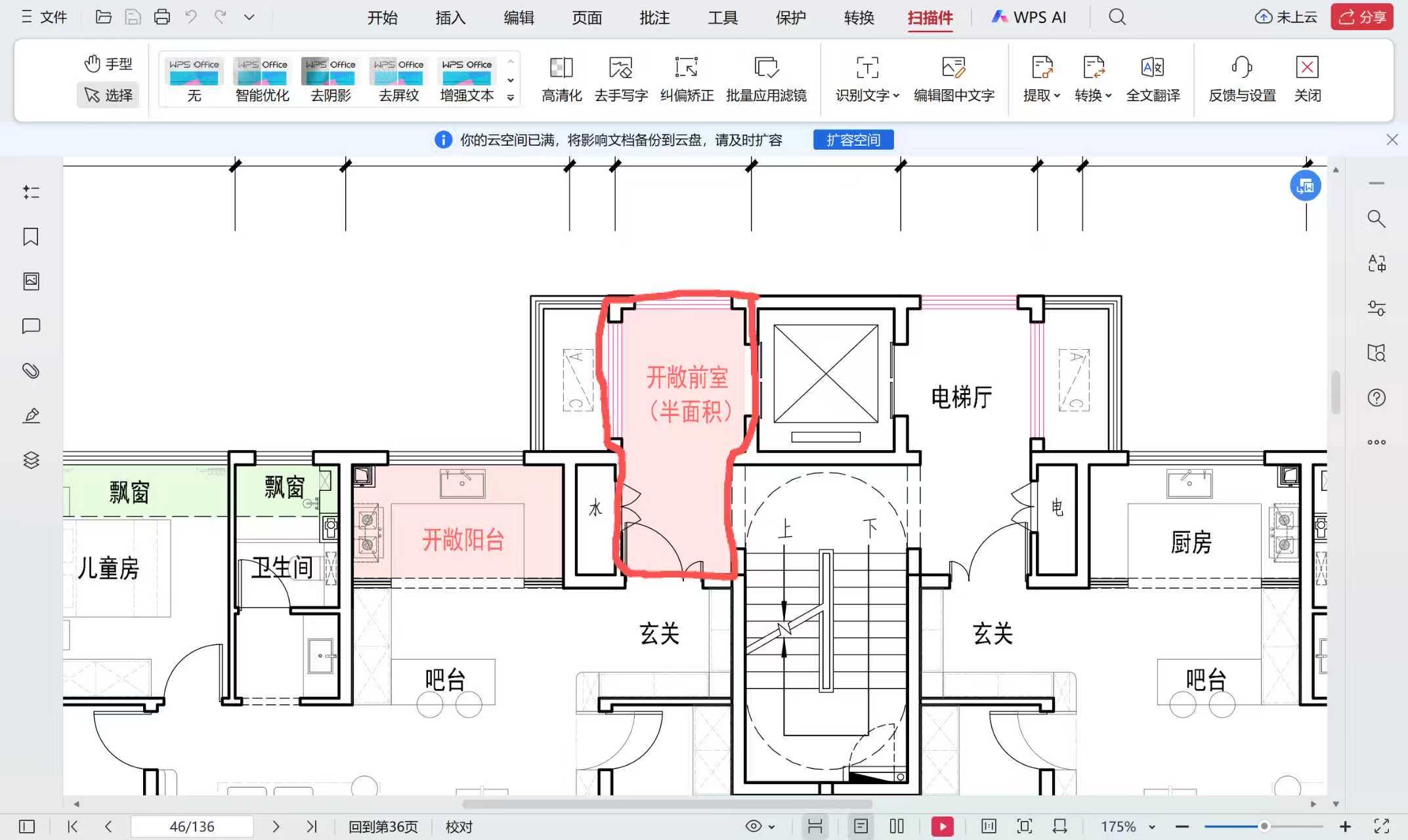

请问这种开敞前室房产是算全面积还是半面积

如题

除非是地方规定,一般这些都是全算。不论是房产面积2000规范或是建筑面积2013等都是全算。

敞开部分,上半部分半面积,下半部分(水井右边部分全面积.)

那不是写着半面积吗,标注了就是半面积。
