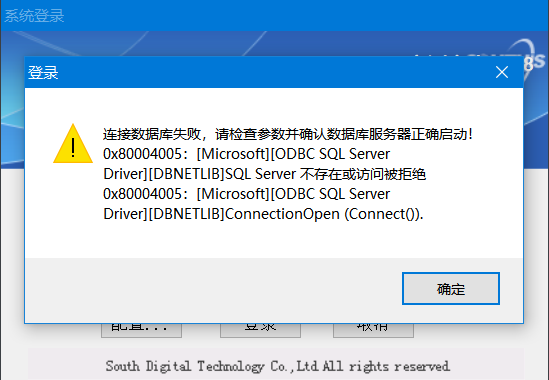

悬赏结束 房测之友2018,连接数据库失败!
第一次安装,都是按教程来的,但就是连接不上数据库,求大神指教!

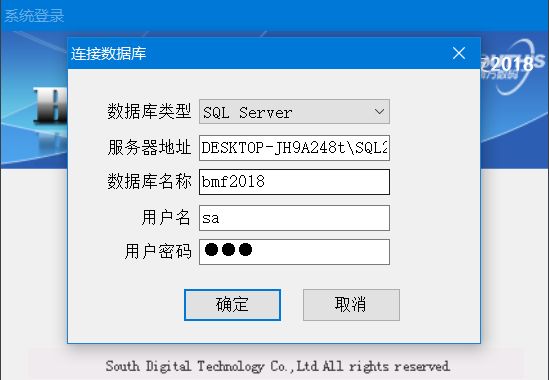

先确定服务器地址输入的是正确的机器名。
另外,看上面截图,你安装SQL的时候没设置新的实例名SQL2008,所以服务器地址后面不用加\SQL2008
回复 1
新手963319还真是,把服务器地址的SQL2008去掉就连上了,太谢谢了!!!

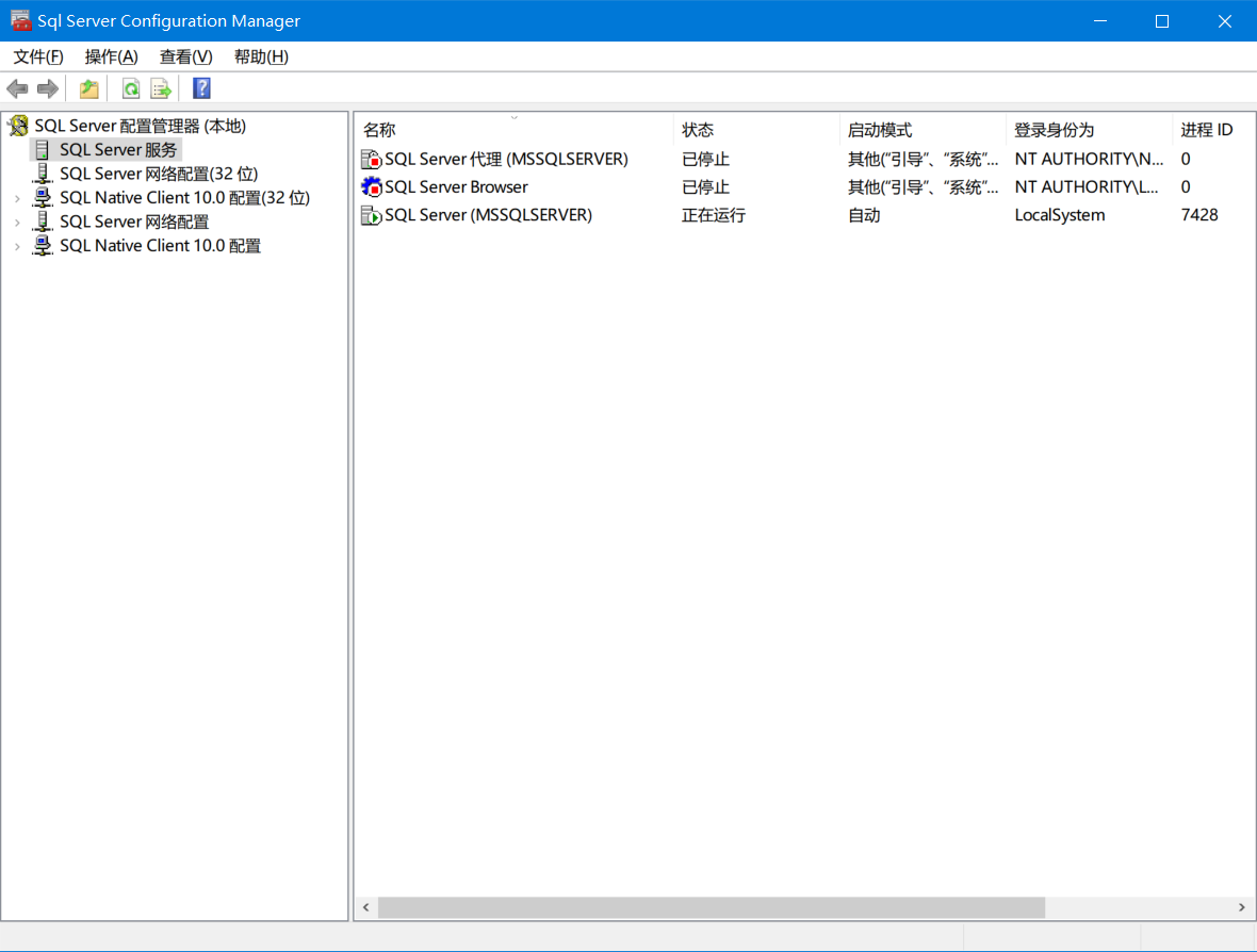

南方数码蓉儿 2026-03-30 11:30
数据库服务启动了吗?
新手963319启动了
