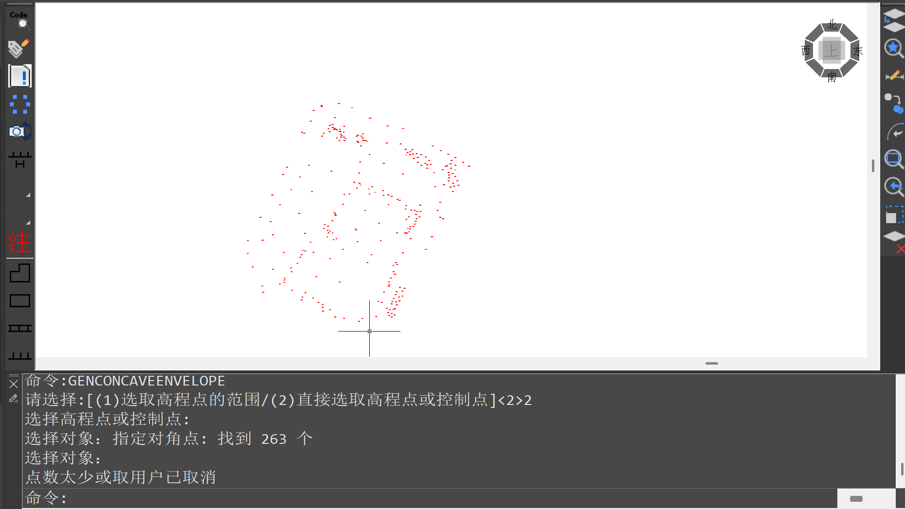

gen命令提示点数太少,是什么问题?

先确认一下你的高程是不是南方软件展点所得,如果不是就有可能软件不认哦。
36678
2026-07-02 14:54
检查高程点数据是不是有问题,比如高程值为0。
22
1550
南方数码-小花
2026-07-27 13:36
要超过3个点
