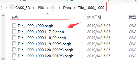

CC输出的s3d数据,CASS_3D加载不了?要怎么处理?
240
2020-04-10 10:08
遇到这种情况,可以检查一下自己数据。瓦片数据是否为osgb格式。如果不是,用cc跑一次osgb格式就可以解决了。
