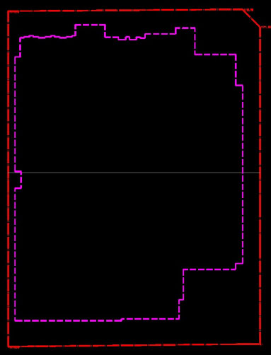

南方CASS9.1怎么计算两个设计断面之间的土方工程量呢,这两个设计断面的标高都知道,谢谢了

这是开挖前和开挖后的平面图吧,建议各自建立三角网,用两期计算(参考答案)

分开算两个相减

分开算

这种开挖土方,可以一次性计算,

建模计算土方量,很精确!

既然如此就得分开算

分开算,提取数据!

cass怎么算道路工程的挖填土方量
