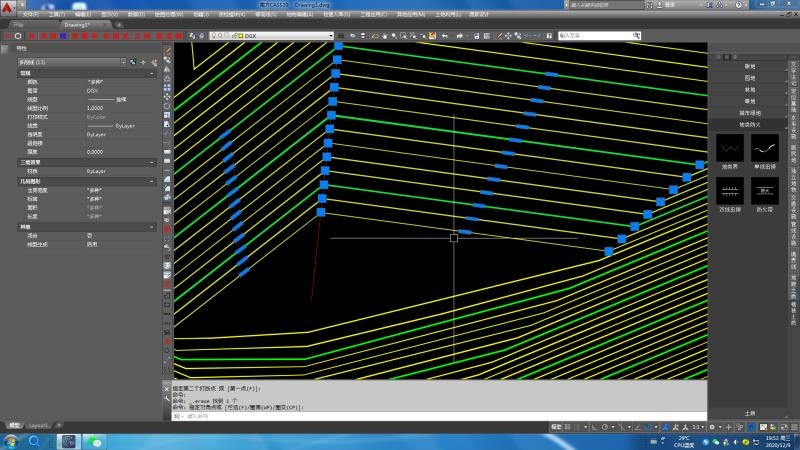

CASS等高线中间这列节点怎么整体往下拉动,两边不动?
时间:2020-12-09 20:10
作者:新手683201
阅读:2514
这种等高线中间这列节点怎么整体往下拉动,两边不动

等高线的节点坐标是根据高程点、三角网、地性线等数据计算得到的,不准随意移动。

用AutoCAD的stretch命令可以实现你需要的效果。
