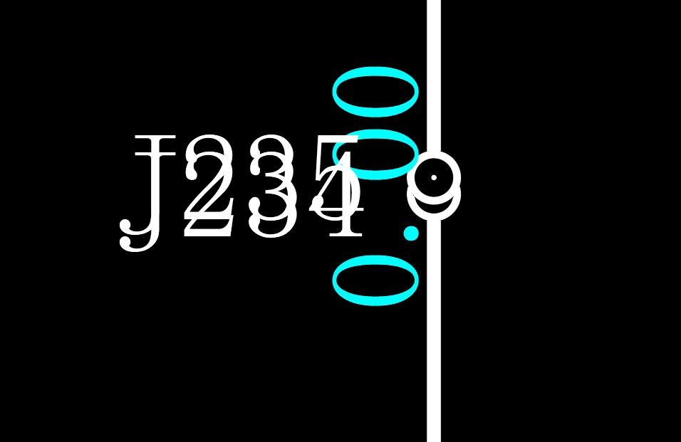

生成宗地图后点与点之间的距离有0.00,怎么通过检查把这个点去除。

这个属于画权属线时多画的,目前没有啥好办法,就靠人工检查删除吧

插件处理

我记得好像有个设置界址点之间的最小距离,小于设置距离的软件自动过滤一个界址点,只保留一个。

这两个点其实是一个点,只不过测量误差形成了一个很小的距离(<0.004mm),手工去掉一个重新绘宗地图即可。

检查入库中有检查项,可以有条件查询修改。
