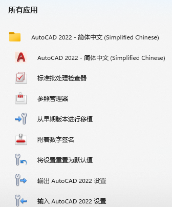

所有程序里找到AutoCAD文件夹,找到输出AutoCAD2022设置:

CAD安装后有一个配置文件在安装目录,是config的文件可以拷贝

在cad选项里,找到配置选项,找到输出,保存到设置的文件里。
