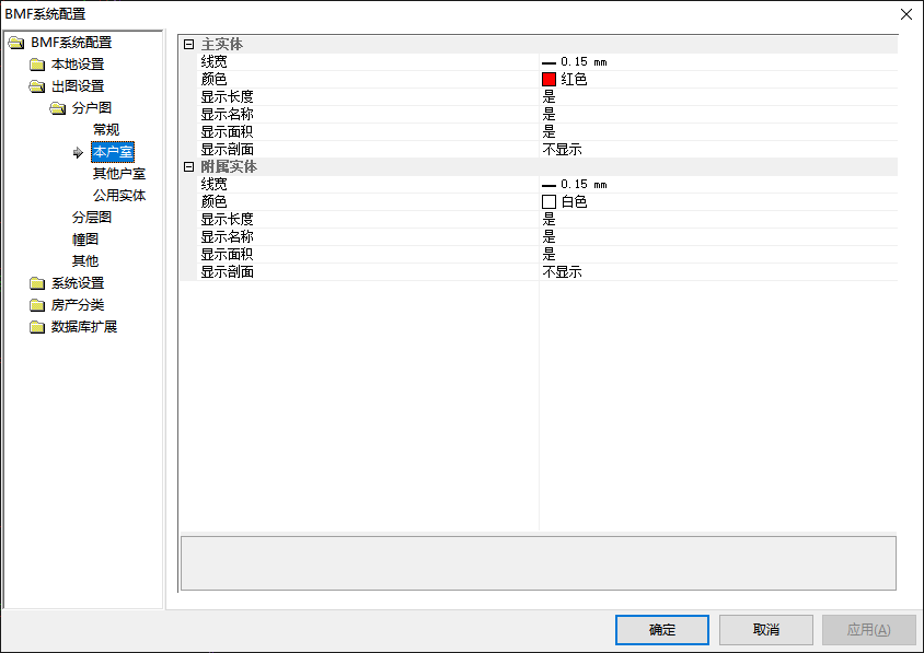

车位生成分户图不显示边长标注
是哪里的设置有问题吗?

如果是所有的幢生成分户图都没有长度标注,那就是系统配置出图设置的问题。
如果是某幢生成分户图没长度标注,其他幢正常,那应该是这幢数据的问题。 可以执行下标注菜单下的标注长度在内测(外侧)功能,把图上的长度标注先重新标注一次,然后保存上传图形。再重新生成分户图。
哈哈哈ctrl: 能帮忙看看系统配置是哪里的问题吗,我试过重新把标注生成,还是不行
2025-09-03 17:04:23
南方数码蓉儿: 截图看起来没什么问题。 其他幢能否正常显示标注?
