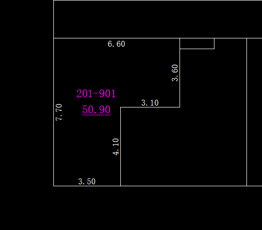

BMF提取户室面积显示,怎么让户室房号显示为“201-901”这样的
时间:2026-01-31 16:20
作者:新手998698
阅读:1012
2026-02-02 13:58

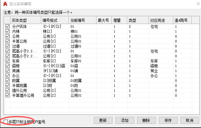

打开菜单“系统-定义实体编号格式”,将红圈处(多层只标注相同户室号)的勾取消
