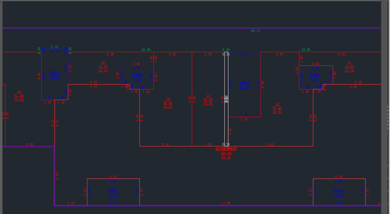

中间白线是伸缩缝利用起来形成了一个空间, 这块怎么生成墙体?

如果这个位置要生成墙体,直接用天井提取就行(提取工具栏上的那个井)

如果这个位置要生成墙体,直接用天井提取就行(提取工具栏上的那个井)。
