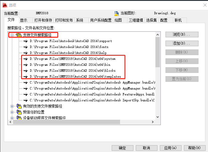

没有登录界面可能是没有加载成功,命令不能使用更确认了这一点。感觉最大的可能是装错了,你按F2看一下有没有提示加载失败
3120
狂野小菜鸟
2021-09-22 09:28
百度微软常用运行库 下载安装即可
2021-09-22 10:14
看下命令行提示什么什么。
一般情况下,可能是安装后没有自动加载BMF2018的文件。那去CAD选项配置里去看一下。
