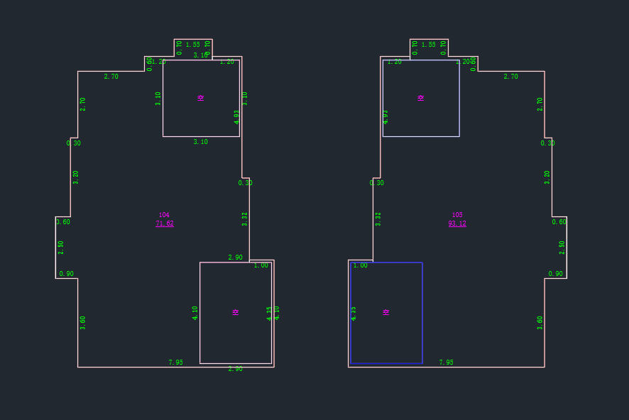

左右两侧图形为镜像图形,右侧图形无法扣除挖空面积,这是怎么回事?
时间:2025-09-09 15:25
作者:万方星图张浩伟
阅读:1025
2025-09-10 10:20
删掉长方形与外围图形之间那条多余的连接线,然后再提取。
