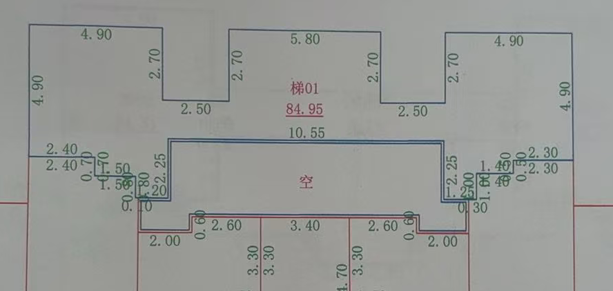

在提取建筑中的天井镂空后,在框选生成外墙的时候,天井无法正常生成墙体,请问一下
这个要如何解决

直接用天井提取(实际就是生成一个墙体)。

把挖空的线断开 用天井提取外墙大小前加个负号。
