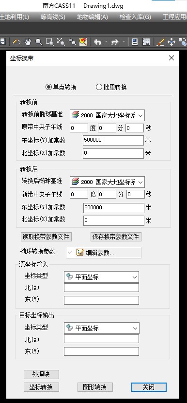

请问大神3度带转6度带 有插件么

CASS能干的活为什么还要找插件?难道离开插件就不干活了吗?

直接采用cass就可以直接转换了,不需要别的插件了,很方便

如果中央子午线不变的话,移动个带号就可以了,如果中央子午线变了,就用换带计算
