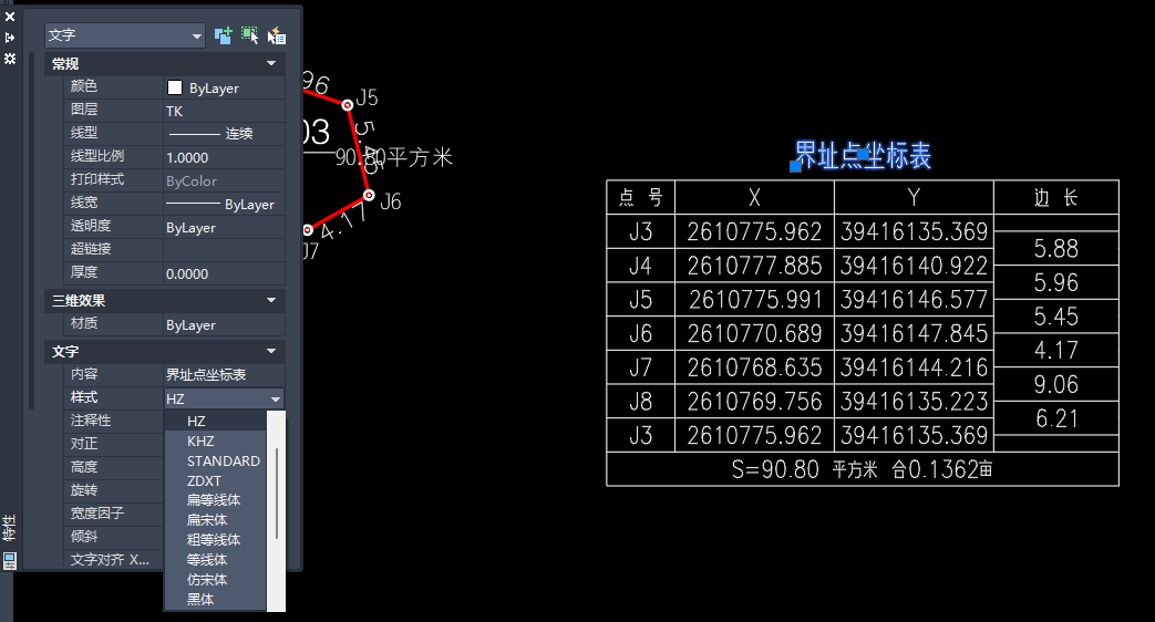

生成坐标表后文字是问号,但是数字不是问号。文字特性样式是sdandard,怎么改为正常?

字体文件不全造成的,下载字体文件或者找一个万能字体文件试试看看

换一个字体试试,比如“HZ”应该就没问题了。

字体不是对应的字体,换个字体或者用显示的字的字体刷一下就好了
